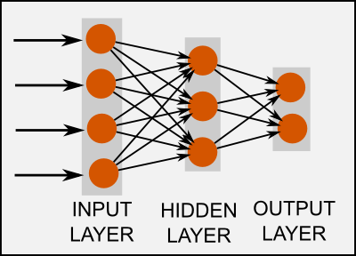

Apprendimento
Dato questo breve riassunto storico sulle ANNs, vorrei ora introdurre alcuni concetti fondamentali. Il senso di una ANN sta nel fatto che puo' apprendere delle regole ed utilizzarle in modo "creativo" per classificare gli input forniti. Per ottenere l'apprendimento una ANN deve essere addestrata, in una fase chiamata training. Durante il training vengono fornite alla rete diversi esempi di pattern che vogliamo essa classifichi. Dopo l'apprendimento possiamo dare in input alla rete un nuovo valore (un valore che la rete non ha mai visto durante il training) e se tutto e' andato per il verso giusto la rete classifichera' questo input nel modo corretto. L'apprendimento fa uso dell'algoritmo di backpropagation che ho nominato precedentemente. Per farvi afferrare l'idea cerchiamo di capire come funziona un cervello biologico. In modo semplicistico possiamo dire che ci sono dei neuroni, e delle sinapsi che connettono questi neuroni. Possiamo vedere i neuroni come unita' statiche, mentre le connessioni come dinamiche. Quando apprendete un nuovo concetto state stabilizzando le connessioni tra diversi gruppi di neuroni. Quando avete imparato ad andare in bicicletta eravate scoordinati e probabilmente procedevate a stento. La vista ed il senso dell'equilibrio erano l'input della rete, i movimenti l'output. Nella fase di addestramento le connessioni cerebrali nell'area motoria si sono organizzate in modo tale da permettervi di calibrare meglio i movimenti. L'output del vostro sistema motorio e' servito come metro di valutazione ed ha permesso di classificare il risulato ottenuto come buono oppure no. In base all'efficienza del movimento generato le connessioni nella vostra area motoria sono state piu' o meno rafforzate. Dopo una lunga pratica avete cominciato a muovervi in modo piu' fluido ed infine avete imparato a pedalare senza cadere di continuo (almeno spero). Un processo come questo avviene durante l'addestramento di una ANN. Viene fornito un input, viene generato un output e la bonta' di questo output e' stimata confrontandola con l'output ideale. Se l'output si discosta molto da quello ideale, le connessioni vengono modificate in modo sostanziale altrimenti il cambiamento e' lieve. In una ANN le connessioni non sono altro che valori numerici. Cambiare questi valori numerici e' compito dell'algoritmo backpropagation.
Funzionamento
Spiegare il funzionamento di una ANN senza ricorrere a simbologia matematica (che potrebbe spaventare qualcuno) e' compito arduo. Cerchero' di illustrate il tutto nel modo piu' semplice ed intuitivo possibile. Ci sono due fasi principali: forward, backward. Il forward non e' altro che la computazione dell'output della rete. Dal punto di vista tecnico il forward e' composto da due passaggi: moltiplicare l'input per le connessioni (in inglese: connections, parameters, weights) e passare il risultato ad una funzione di attivazione. Il risultato e' chiamato output ed e' generalmente un valore continuo compreso tra zero ed uno. Non spaventatevi! Vi assicuro che questi step tradotti in operazioni matematiche non sono altro che addizioni e moltiplicazioni. Questo modello e' volutamente iper-semplificato (ad esempio non ho utilizzato l'unita' di bias) e serve a farvi afferrare l'idea generale.
La seconda fase principale e' il backward. Il backward procede dall'output verso l'input ed e' lo step utilizzato nella fase di apprendimento. Il backward fa uso dell'algoritmo di backpropagation per aggiustare il valore delle connessioni. Ricordate che il passaggio di backward viene utilizzato solo durante la fase di addestramento. Una volta che la rete e' stata addestrata possiamo far uso soltanto del forward.
